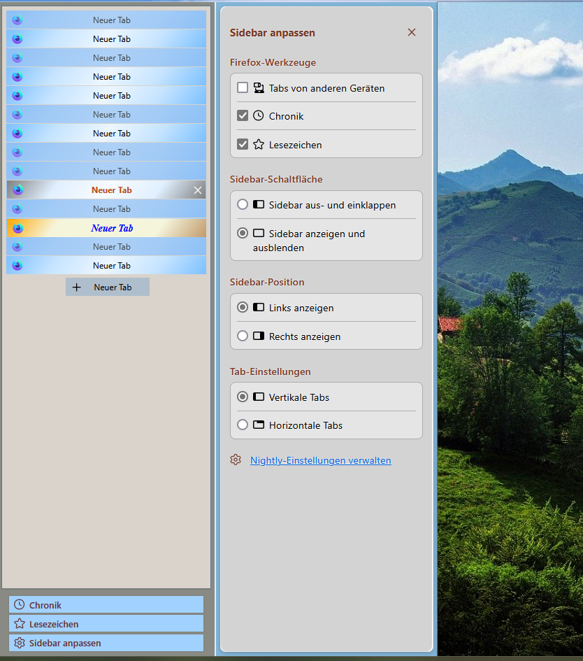

    Zitat von FuchsFan
    Es liegt nicht an Nightly
    Es liegt doch an Nightly, wenn das sidebar.revamp auf true gestellt wird, dann ist es so, wie auf meinen Bildern oben dargestellt.
    Auf false, dann erscheint auch die obere Box mit dem Schließen-Kreuz.

    • FuchsFan
    • 1. November 2024 um 13:13
    Hast du es ausgeblendet?
    Zitat von Endor
    du musst das Schließen Kreuz irgendwie ausgeblendet haben.
    Bin schon auf der Suche, denn in v132 wird es ja auch gezeigt (zwar jetzt noch ohne Script). Und den Code verwende ich in allen Versionen.
    • FuchsFan
    • 1. November 2024 um 13:00
    Wenn ich das Kreuz hätte, dann könnte ich das auch.;)
    Im Nightly sieht das hier so aus:
