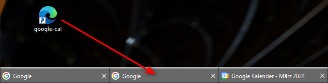

    Stimmt, sehe ich grad, wieder daheim.
    Also aus dem Menü oben rechts, wäre der Link https://calendar.google.com/calendar?authuser=0
    Insofern man angemeldet ist, wird man weitergeleitet auf https://calendar.google.com/calendar/u/0/r?pli=1
    Was ich mit der Verknüpfung meinte, siehe Bild. Ich habe eine Verknüpfung mit der zweiten Adresse erstellt, kann man auch über Firefox erstellen, wenn man am Schloss in der Adresszeile auf den Desktop zieht. Siehe auch
    Desktopverknüpfung für eine Webseite erstellen | Hilfe zu Firefox
    Ist man angemeldet, zieht man diese Verknüpfung entweder in die Tableiste, oder doppelklickt es, insofern Firefox Standardbrowser ist. Ist man bei Google angemeldet, dann öffnet sich auch der Kalender - ansonsten muss man sich anmelden. Es ist, wie du schon richtig erkannt hast, eine Sache von Cookies, ob man angemeldet ist, oder nicht.
    Cookies, es müssen die von google.com erhalten bleiben, die Anmeldung bei google.de reicht nicht aus. (ich melde mich immer bei .de an)
    PS nicht wundern, wegen des Edge-Symbols, der ist hier als Standardbrowser gesetzt, aber nicht so genutzt.
