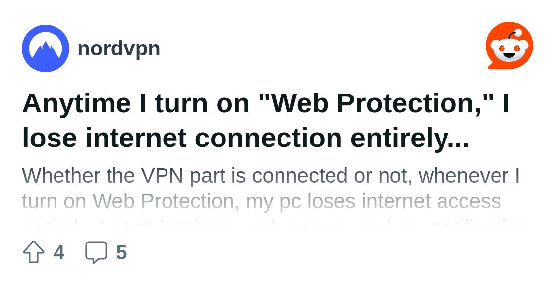

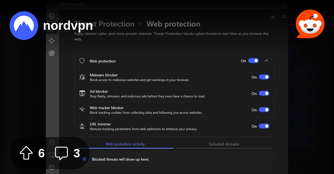

  • NordVPN und Threat Protection / Web Protection sind nicht immer eine gute Idee.
    • .DeJaVu
    • 28. April 2024 um 10:45
    Failed to check for updates
    Suche nach Updates fehlgeschlagen
    Ich bin eben auf ein Thema gestoßen, dass vermutlich auch für Nutzer in diesem Forum interessant sein könnte. Und zwar hat Firefox ein Problem bei der Suche nach Updates und diese dann auch zu laden. Ist erst 10 Tage her: https://support.mozilla.org/en-US/questions/1445093
    Genauer: es geht um diese Option des bezahlten Service.
    https://nordvpn.com/de/features/threat-protection/
    Das Problem gibt es wohl schon seit Monaten und es trifft nicht nur Firefox:
    Aus der Community nordvpn auf Reddit: Why is Nordvpn web protection blocking web browsers from connecting to the internet without listing blocked threats?
    Entdecke diesen Beitrag und mehr aus der Community nordvpn
    www.reddit.com
    www.reddit.com
    Evtl. sind noch andere VPN-Dienste betroffen.
    searchfox meint dazu:
    https://searchfox.org/mozilla-centra…ter.sys.mjs#818
    // Failed to check for updates, network timeout, dns errors could cause this
